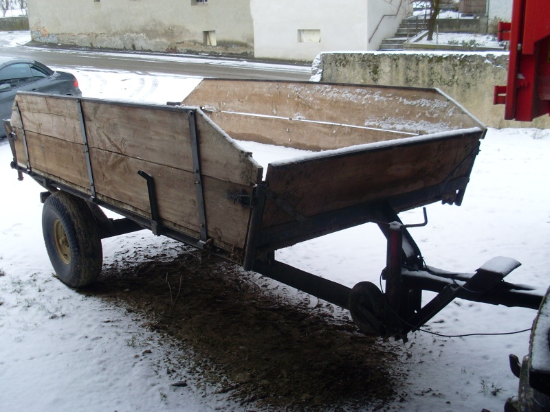

Oula faut que je vous précise 2 ou 3 trucs !!
Je fais des petits ballots de paille !!! Avec la Markant 50 que le voisin m'a filée ^^
Pour le moment, je les charges sur un vieil épandeur a fumier 1 essieux ou j'ai tout enlevé pour en faire a plateau a tout !!
Il n'y a plus de neige aujourd'hui quand même ^^
J'arrives a y mettre 60 bottes ...... et je dois lever les cables téléphone !!
Je serai jamais un pro du fourrage mais juste me faciliter le travail !!! Un plateau 3 essieux de 12m et 21 tonnes serait géant mais 100% inutile chez moi ^^
