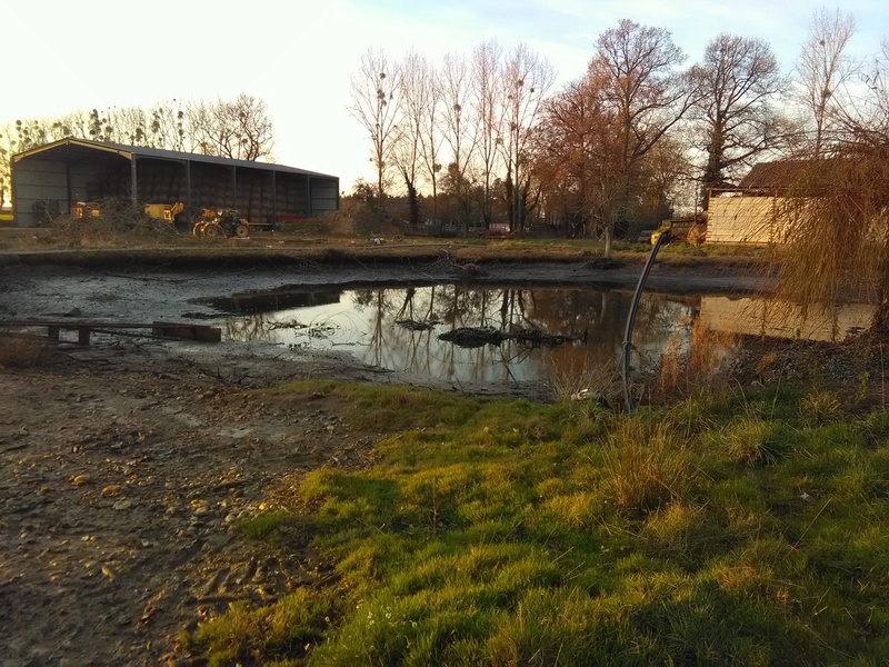

Voici mon problème: j'utilise actuellement une réserve tampon d'eau pour alimenter mon enrouleur, il s'agit d'une mare naturelle de 1200m2 environ. Je souhaite l’agrandir( descendre de 2 m et l'entourer d'un talus pour monter 2m au dessus du niveau du sol).
Le problème c'est que je risque de percer la mare en la creusant et qu'elle perde son étanchéité.
Par quel moyen pourrais je rendre étanche ma retenu sans que cela me coute cher?
On m'a parlé de 15000€ de bâche, c'est trop!!!!
Connaissez vous d'autres solutions?

Une pelleteuse, un gros compacteur à pied de mouton et le tour est joué.
Si tu a peur de ne pas avoir asser d'argile pour le fond le mieux c'est d'enlever celui qui fait le fond actuellement et de le mettre de coté.
Tu creuses un peu plus profond et tu montes tes digues avec ce remblai en couche de 40 à 50cm bien compacté les unes apres les autres.
Ensuite tu remet l'argile exporté au fond bien compacté aussi et le tour est joué. Dommage que tu es loin je te l'aurai fait pour pas trop chère.
PS: tasser avec des chenilles c'est moyen comme solidité

Donc si j'ai bien compris:
-J'enlève la première couche de vase du fond de la mare que je vire,
-Je creuse en mettant de coté l'argile qui fait étanchéité sous la vase que je mets a part.
-Je tape dans la masse pour faire le bassin comme je le souhaite en utilisant la terre pour les talus avec compactage du talus par couche de 40cm.
-Enfin, je remets 10/20 cm du fond de mare mis a part sur les bordures des talus.
Et ça me fait une réserve étanche à moindre frais, tu es sûr de ton coup????
Au delà du coût de la bâche, il leur faut que la terre soit sèche pour la poser, alors dans le fond d'une mare, au printemps...

Surtout dans le fond l'argile. Sur 50cm à 1m suivant la ressource. Bien serré au compacteur et tu peux en mettre sur les talus aussi si tu veux.
Surtout pas de terre végétale. C'est par la que ça fuira.
Bien entendu tu vire la vase du fond avant l'argile. J'ai pas précisé mais tu l'a compris puisque tu le dit.
Souvent quand je dévasais un étang je mettais le vase sur les talus (suivant la texture faut pas qu'elle redescende) et 6mois plus tard quand c'était un peu plus compacte je graissais les talus avec. Niveau étanchéité c'est top.

J'ai possibilité de la vider avec pompe irrigation dés maintenant, mais c'est pas facile de faire venir 2 fois l'entrepreneur, avec le risque que la mare se remplisse avec les mois de pluie d'hiver. Aujourd'hui la mare récupère les eaux de pluie des 10ha alentour, j'ai déjà du terrassement a faire pour dévier l'eau.
Puisque tu a bossé dans le TP, avec un compacteur, une petite pelle et une grosse pour charger les bennes(bennes à volonté), combien il faut de temps pour sortir 2500m3 de terre et faire un talus autour de 40mx30m????

Tu peux ouvrir une breche dans une digue pour que ton étang reste vide malgrés la pluie?
Le top pour ce genre de chantier c'est une pelle, un bull et un compacteur.
En pleine masse tu peux partir sur 1000m3/jour je pense. Suivant la pelle. Apres la c'est de la manip différente entre la vase et la pas facile de mettre un tracteur dans un fond d'étang sans le planter. Il faut que la pelle ramènne au bord des digues et charge ensuite les bennes.
Un décapage de terre végétale à l'emplacement des digues à relever.
Et ensuite pleine masse dans le fond. Les bennes remontent l'argile en le mettant de coté.
Ensuite apres l'argile les bennes remontent le remblai et le vide en cordon pour faire les digues et compactage par couche. C'est que le bull est utile car il fait la digue au fur et à mesure.
Une fois la digue faite tu remet l'argile au fond et un peu sur les bords (avec le bull) et compactage.
Finition et remise en état des talus à la pelle.
Mais bon je ne connait pas ton terrain. Un sondage dans le fond de l'étang serait le mieux pour connaitre l'épaisseur de l'argile. Car si tu en a asser tu fait tout en direct sans en mettre de coté.
Sans voir le chantier c'est compliqué d'estimer le temps et le cout. Mais je dirai environ 7 jours de boulot et encore.

Je suis en plein dedans! J'ai vidé la mare la semaine dernière et ce week-end. 2 pelleteuses sont rentrés en action ce matin, on a sortie la 2/3 de la vase du fond(80cm/1m). Une pelle 7t pour ramener en bordure la vase, une de 16t pour charger les 2 24t.
Le terrassier(un cousin) estime à 1 semaine les travaux de curage, creusage pour un trou de 50mx40m environ, 2m sous le niveau du sol, 1 au dessus soit environ 6000m3.
On a creusé un trou de 1m de profond sous la vase pour pomper le reste de l'eau, on a eu que de la glaise bien compacte, on va mettre ça de coté pour bien étancher le bassin après creusage.
voici une photo de la mare une fois vidée, on va la tailler au carré et faire un fond plat avec pente vers la pompe:
Par contre, je n'ai pas de compacteur comme tu m'as montré, c'est trop cher et pas disponible, je n'ai que ça, j'espère que ça va aller?

Super alors.
Pour le compacteur c'est pas tout perdu meme si un bon V2 de 20t comme je t'avais montré est le meilleur outil mais le prix c'est vrai qu'en loc sa pique. Essayer de vous débrouiller avec votre 2,5t en plus petite couche sa devrai passer si l'humidité de la terre est bonne sa colle mieux.
Et surtout c'est moins grave si dans le fond du trou tu es toujours sur de la glaise deja ça te fait une belle épine de moins dans le pied.
Je serai heureux que tu postes quelques photos du chantier pour suivre l'évolution.
