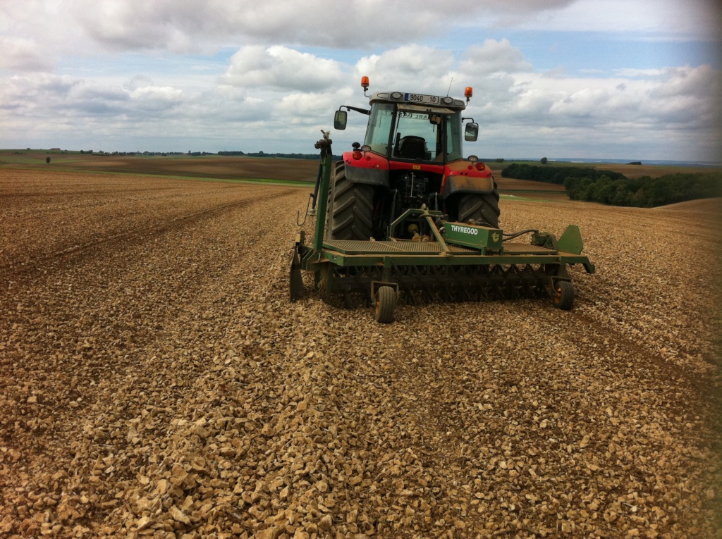

Re: andainage de cailloux
c'est quoi la ramasseuse?

une THYREGOD au cul de la remorque jaune, dans la cour à la finporsche 133 a écrit: c'est quoi la ramasseuse?
la vache c'est du lourd
- Messages : 11476
bunker du 91
jolie tas de betteraves
MICHMUCH- + membre techno +
- Messages : 16372
51 coteaux vitryat
C'est surtout des mecs à la hauteur de l'enjeu. Et pas besoin d'avoir des Fendt.
forbo17- + membre techno +
- Messages : 2764
17
les poves bennes, surtout la maupu
- Messages : 43696
000
ils chargent forts !!!!!!
grabouille- + membre techno +
- Messages : 10272
Age : 106
nord haute marne
c'est du gravierdgé a écrit:les poves bennes, surtout la maupu
sevi- + membre techno +
- département : 61
Messages : 38274
basse normandie
va mettre des céréales derrière ça et tu me rediras...
- Messages : 43696
000
C'est du silex, c'est pas si dense que ca! Elle ne doivent pas etre en surcharge vu comment elles sont remplies!
Rom89- + membre techno +
- Messages : 1509
Yonne, sud Sens
le JCB aussi il est gaillard pour pousser des cailloux de la sorte
