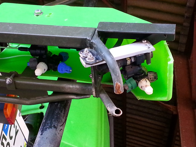

    @TDL:Petite question j'avais vu que tu avait installer les buses de bordure sur le dernier tronçon, mai pour la solution tu fais comment?

    lvl4x a écrit:@TDL:Petite question j'avais vu que tu avait installer les buses de bordure sur le dernier tronçon, mai pour la solution tu fais comment?
    Rien de spécial ,il y a un pentaget ,et si besoin j'ouvre ou pas cette buse de bordure sans gestion GPS ,avec une touche sur le Muller .

    Le pentaget il etait d origine?

    Message par Invité Jeu 05 Mar 2015, 06:13
    Non c'est une modif ,le pentaget pneumatique est monté avec un angle qui permet de faire 50 cm en plus sans élargir la rampe + une buse arboriculture/SNCF, qui peut prendre 3 m à 50..70 l /ha comme la buse bleu ,je l'utilise pour finir les parcelles en 3 ou 6 mètres ce qui évite de faire une trace pour pas grand chose .

    Message par Max 76 Jeu 05 Mar 2015, 06:49
    Tu aurais un photo de la modif?

    Message par Invité Jeu 05 Mar 2015, 06:55
    lvl4x a écrit:Tu aurais un photo de la modif?
    Quelques photos ce midi : victoire

    Message par ROUDOU Dim 22 Mar 2015, 09:14
    J'ai acheté les protections pour les buses d'extrémités impossible de les monter livré sans schéma de montage ça m'énerve : rale Si quelqu'un a des photos svp ?
    ROUDOU
    Messages : 780
    Date d'inscription : 25/05/2010
    Localisation Aisne
    Automoteur Tecnoma Laser 3000 l  - Page 17 Empty Re: Automoteur Tecnoma Laser 3000 l
    Message par Invité Dim 22 Mar 2015, 09:27
    Automoteur Tecnoma Laser 3000 l  - Page 17 <a href=Automoteur Tecnoma Laser 3000 l  - Page 17 20150317" />
    Voila une photo du montage ,quelques modifs aussi ici ,renfort bout de rampe tube rectangulaire pour mieux protéger la buse de rive de champs ,à l'origine une seule buse ,j'ai mis un pentaget ,ce qui prends un peu plus de place ,plus la coupe dans le patin pour éviter le "goutage" de la buse rive de champ
    Il faut positionner le capot vert là ou il va le mieux en fonction de la rampe ,et percer pour les deux boulons inox de 12 en haut de la photo

    Message par ROUDOU Dim 22 Mar 2015, 09:35
    Ok merci bien en fait il faut que je redécoupe la protection pour l'adapter je ne comprend pas qu'il ne l'adapte pas en usine quand on prend l'option buses d'extrémités

    Message par Max 76 Dim 22 Mar 2015, 09:54
    idem je les avait pas j'ai gueuler sur mon concessionnaire qui me les a fournis et installés ( j'ai encore la buse d'origine)

    Message par ROUDOU Dim 22 Mar 2015, 09:59
    Moi c'est le mécano qui m'en a parlé à la mise en route et bien 20 ha plus tard pas manqué buse extrémité cassée avec une branche la

    Message par Invité Dim 22 Mar 2015, 10:03
    ROUDOU a écrit:Ok merci bien en fait il faut que je redécoupe la protection pour l'adapter je ne comprend pas qu'il ne l'adapte pas en usine quand on prend l'option buses d'extrémités
    Oui ,ce n'est pas normal ,de plus renforce là ,au premier poteau elle va casser la buse  ,pour de la haie ,la protection est bonne  ,elle englobe bien les derniers 50 cm

    Message par Invité Dim 22 Mar 2015, 10:10
    david speleo a écrit:Michel de la rouille après le techno !!!
    C'est le patin qui touche le sol de temps en temps ,de plus avec la buse Azote 30/39 ce n'est pas cadeau ,mais un constat ,après 18 mois,+/-5000 ha sur l'ensemble du pulvé ,pas de traces de rouille ,c'est court OK ,mais bon signe Very Happy
