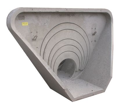

    Message par dgé Jeu 4 Fév 2021 - 11:52
    salut, j'arrive pas à retrouver le sujet sur les clips de collecteur qui vont bien, quelqu'un peut m'aider :réfléchi
    pendant que j'y suis où trouver des sorties de collecteurs béton, france bonhomme me dit pas connaitre  :réfléchi

    Message par dgé Ven 5 Fév 2021 - 17:29

    Message par bingo Ven 5 Fév 2021 - 18:57
    ce que tu cherche dgé ca s'appelle des bouches de décharge

    Message par dgé Ven 5 Fév 2021 - 18:58
    merci bingo, mais aussi les bonne pipe de raccordement qui ne tourne pas et qui tiennent bien :réfléchi

    Message par Niconico Ven 5 Fév 2021 - 19:09
    les tetes de pont ca va bien aussi

    Message par dgé Ven 5 Fév 2021 - 19:10

    Message par sevi Ven 5 Fév 2021 - 19:15
    ça avec grille
    Drainage - Page 2 Tetes-de-pont-droites-de-diametre-30-a-200-cm-tetes-de-pont-002502548-product_maxi

    Message par Niconico Ven 5 Fév 2021 - 19:15
    regarde sur ggogle image, c'est le beton que tu retrouve chaque coté d'un pont
